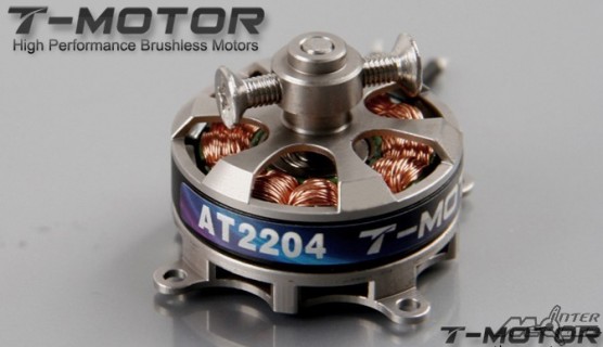

Re: Motorisation Edge superlite rc factory
Je vol avec ce Edge depuis plus d'un mois avec le moteur préconisé par RC Factory, T-Motor AT-2204-17 2200KV, c'est juste nickel avec une hélice 8x3.8 PT Model.
![Image](http://www.intermodel.fr/7353-large_product/at2204-13-2200kv-race-195grs-f3p-serie.jpg)
Merci à tous pour vos réponses rapides, je vais utiliser le set t motor.
